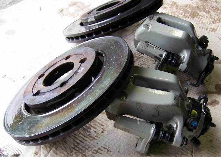

Pani, ktori s tym mate skusenosti... ako je to so zadnym oblozenim u koncernovych 256x22mm brzdovych kotucov (O1 RS, G4 GTI, G4 R32 apod.)? Konkretne u O1 RS (256x22) brzdovych kotucov je v ETKE cislo pre brzdove oblozenie 1J0 698 451 C (resp. K), pricom pre brzdovy kotuc 239x9mm je brzdove oblozenie 1J0 698 451 F (resp. J). To by bolo celkom ok, keby napr. FERODO vyrabali pre tieto OEM kody rozne brzdove oblozenia - ale nie je tomu tak! Pre obidva typy je urcene oblozenie FE FDB1083 (rada Premier) resp. FDS1083 (rada DS Performance)! Nemam este presne zistene ako je tomu u inych vyrobcov brzdovych oblozeni, ale co som mal moznost pozriet rozmery tak vsetci uvadzaju tu istu velkost 52,9x87x17mm (vyska-sirka-hrubka), co v konecnom dosledku na 256x22mm kotuci vyzera nejako takto (oblozenie FE Premier - je tam par sto km, ale uz je dosadnute celou plochou, cize o moc lepsie to nebude):
Skusal som pozriet ako su na tom povodne GEOMET kotuce a Lucas oblozenia - uzivatel kemar mal v inzerate tento obrazok (dufam ze sa nehneva) kde je vidno ze sa jedna zhruba o tu istu situaciu - oblozenie nie je presne dimenzovane na stycnu plochu kotuca):
Otazka znie - existuje konkretny druh zadnych brzdovych oblozeni, ktore by presne kopirovali stycnu plochu 256x22mm kotuca? Kopec ludi tu preraba na chladene zadne brzdy, nestretli ste sa s tym niekto? Ako ste to riesili? Alebo to vadi len mne? :-)

jedine že by si si nechal na zákazku vyrobiť, obloženia dostupné na trhu nikdy nepokrývajú celú plochu, ale prečo to by ti mohol nejaký strojár vysvetliť :-P

Když jsem laboroval ze zadníma brzdama s kotoučem 280*22, tak jsem ho upravil na soustruhu aby destičky byly tak akorát(jedině kotouč upravit na soustruhu). Teď mám taky 256*22 a taky nesedí přesně na celý průměr. Je to normální. Někdy to můžou udělat hodně jeté desky, že ojedou i ten kraj, ale série vždy bude taková nesjetá až do kraje....

sere to všechny jedině trochu navařit mat na desku trochu ji vyosit aby sedela i na vnitřni průměr nebo soustruh *drink*
